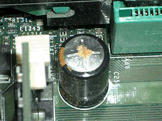

Ik heb even een foto gemaakt van de condensatoren rondom mijn cpu..
Het kan aan mij liggen maar het lijkt me toch dat deze een beetje bol staan, of hoort dit zo?
Hallo
"Ik heb even een foto gemaakt van de condensatoren rondom mijn cpu.."
Echt duidelijk is het niet te zien , maar volgens mij staan de condensatoren rechts in beeld inderdaad een beetje bol.
Meestal staan ze echt bol (opengebarsten) , en zie je duidelijke sporen van lekken (bruin).
Wacht eventueel verdere antwoorden af ... je weet maar nooit.
Peter
Voor zover ik weet, gaan die op de foto minder snel bol staan dan de soort op de volgende afbeelding;
