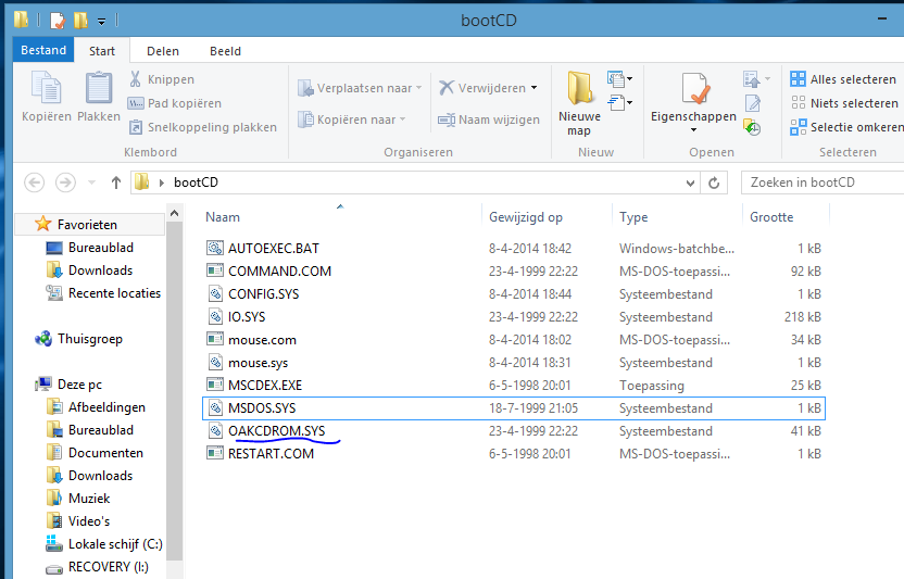

Ik heb via deze video Norton ghost 2003 op cd gebrand: http://www.avoiderrors.net/how-to-make-basic-bootable-ghost-cd-part-1/
Heb deze iso getest in VMWare en daar wil hij wel booten.
wanneer ik hem op mijn echte systeem wil opstarten krijg ik de melding: ''no valid cdrom device drivers selected''
ik heb oakcdrom.sys
Wanneer ik de letter van mijn dvd drive intype lijkt het of hij hem wel pakt, maar er gebeurt verder niks.
Maar ik meende dat ms-dos alleen met ide cd spelers werkt:( wat raar, het moet wel werken tog?:confused:
kan ik nog een andere manier vinden?

De aangegeven methode van het maken van zo'n Ghost opstartcd deugen niet, want gaan uit van IDE CD/DVD spelers die je in de instellingen van je VM in VMWare prima kunt aangeven maar niet in je BIOS.
Probleem zit 'm in device=oakcdrom.sys /d:Ghost in config.sys
Niet alle SATA DVD-spelers kunnen IDE DVD-spelers emuleren.
Achtergrond over je probleem: Zie het verhaal over oakcdrom.sys versus gcdrom.sys op deze pagina
Overigens werkt de link naar gcdrom.sys niet, dus mogelijk kun je die ergens anders vinden, bijv. geïntegreerd in de magic boot disk (zie tweede paragraaf).
Mogelijk kan het werkend met de volgende informatie/links (natuurlijk moet je daar dan wel ghost.exe etc. nog op zetten/integreren):
magic boot disk
Verder kun je gewoon een opstartcd of opstartfloppy maken vanuit de (in Windows) geïnstalleerde Ghost zelf! En die werken 'overal' (ook op SATA DVD-spelers etc.).
