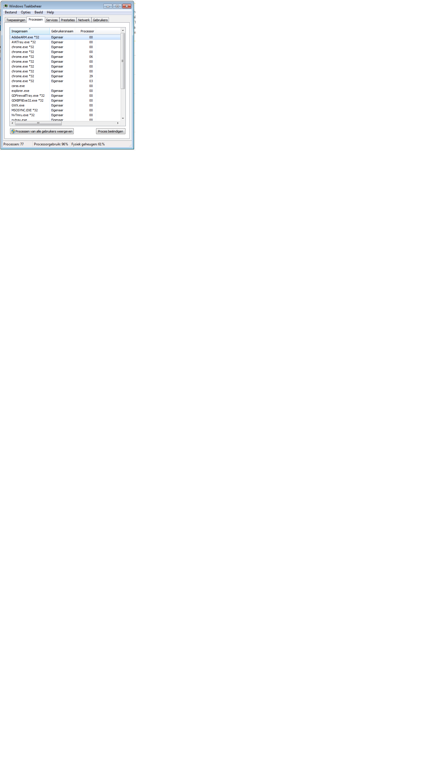

Is van de processor, die regelmatig best wel hoog is. Ik heb het idee dat de pc dan vast loopt.

Tijdens het scannen met Adlice zit de processer regelmatig op de 100..

Je kunt je screenshot ook gewoon plaatsen via de werkbalk in je bericht (voeg afbeelding toe).
Nu heb je de grootte van het screenshot niet aangepast (Paint neem ik aan) en bungelt je tekst ergens onderaan een leeg veld.
Als je het taakbeheervenster had gemaximaliseerd hadden we een volledig overzicht gehad van àlle processen.
77 processen zie ik, dat is vrij veel. Hoeveel processen staan er na opstart? Bij mezelf kom ik zelden boven de 50 uit.
Ik kan nu al zien dat verschillende processen niet automatisch mee hoeven op te starten. Hoeveel RAM heb je op de pc en hoeveel wordt er gebruikt na opstarten (prestaties)?
