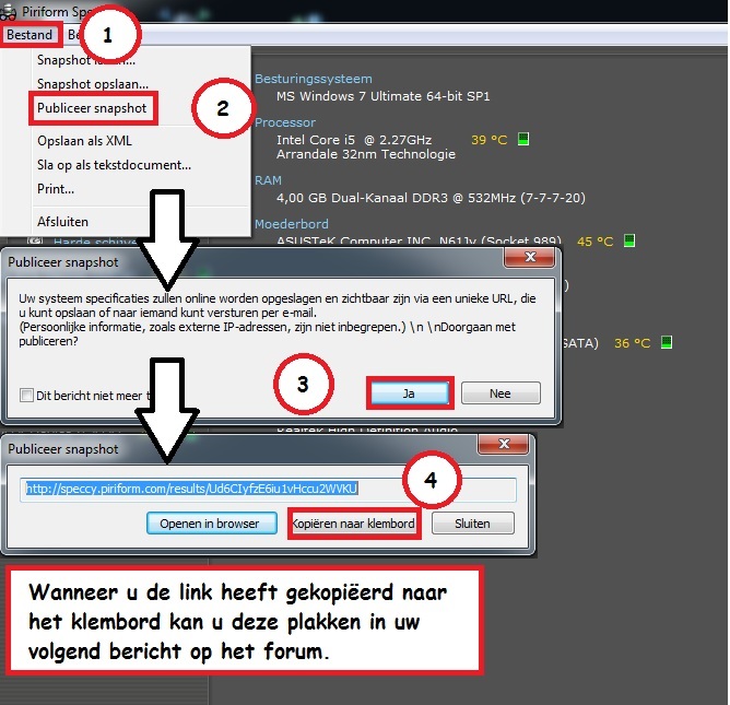

In Lange Pier zijn handtekening staan twee linkjes: het downloaden van Speccy en het produceren van een snapshot ... zou je Speccy willen uitvoeren en de geproduceerde link hier posten ?
