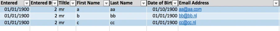

dat heb ik gezien. maar als ik nu een duplicaat toevoeg gebeurt er niets.
Kijk eerst in blad 2017 wat er staat aan rijen.
Tik in kolom E van blad 2018 cc of dd en kijk voor het resultaat in 2017.

Als ik E4 van blad 2018 "bb" opnieuw invoer, is dezelfde regel verdwenen in blad 2017.

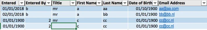

ben in het weekend weer een tijdje bezig geweest. Heb jouw bestand opnieuw gedownload en alle andere downloads verwijderd. Er staan nu bij de bereik manager de drie namen, Lstname, Gebdatum en Email.
Heb daarop in twee rijen in sheet 2018 ingevoerd, om te kijken of het werkt zoals het dat bij jou wel doet. Helaas.
Heb het bestand en screenshots meegestuurd.
Ik zal best iest verkeerd doen, maar ik heb "alles' gedaan wat ik weet en weer opnieuw alle mogelijkheden die ik weet geprobeerd
Screen Shot 2017-11-20 at 16.04.02.pngBekijk bijlage Guestlist vba 20-11.xlsb
    49,4 KB · Weergaven: 48
    53,2 KB · Weergaven: 48
Verander het bereik van de namen zoals in het bestand wat ik plaatste.
