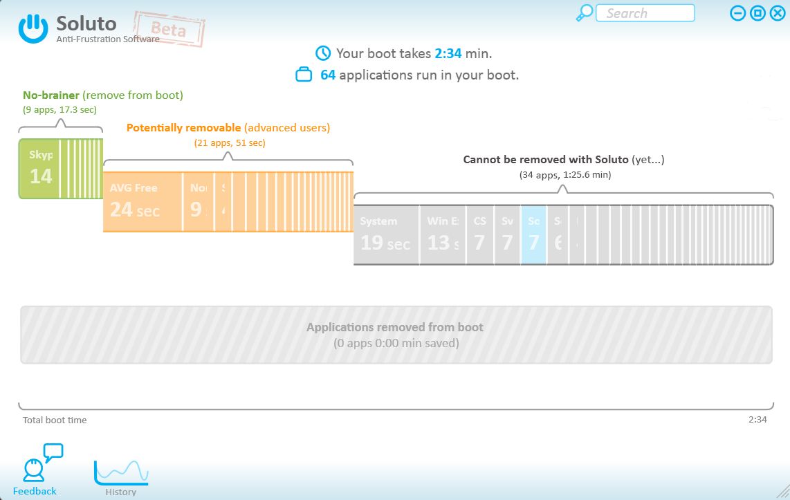

Ik zie nu dat ik ook wel eens Soluto heb gebruikt. Die geeft wel detail info:
https://www.gratissoftwaresite.nl/downloads/soluto-pc-optimaliseren-sneller-maken-tool
Ik weet alleen niet of die nog onder win10 werkt. Dat zou dan even uitgeprobeerd moeten worden.
