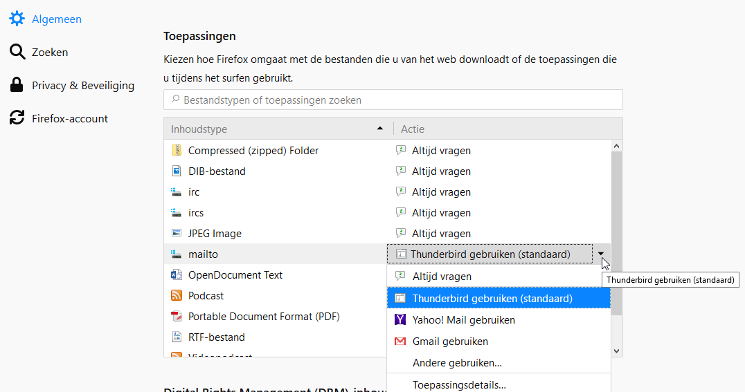

Indien gewenst kun je ervoor kiezen om voor Firefox een andere mailto te nemen.
Klik daarvoor in Firefox op Extra > Opties.
In de linker kolom moet Algemeen geselecteerd zijn. In het rechter paneel scrol je omlaag naar Toepassingen.
Achter mailto zie je wat er nu is ingesteld. Bij mij is dat Thunderbird, maar als ik daarop klik dan zou ik bijvoorbeeld ook kunnen kiezen voor Gmail:
