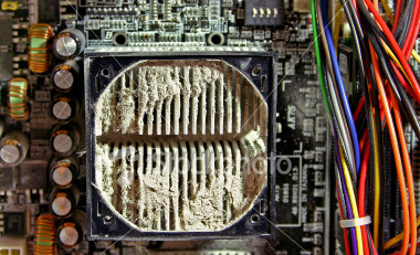

De nummer 1 oorzaak is stof. Normaal gesproken kan de koeling van de PC ervoor zorgen dat de temperatuur laag genoeg blijft. Echter: op het moment dat de koelribben en ventilatoren onder het stof komen te zitten neemt de koelcapaciteit af en de temperatuur toe.

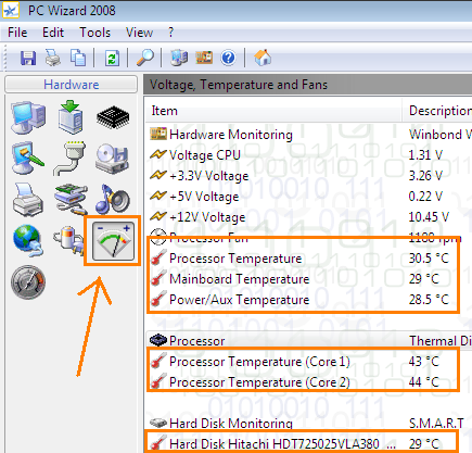

PC Wizard
Klik hier om te downloaden
Na installatie het programma starten en gaan naar HARDWARE --> ICOONTJE MET DE NAALD PLUS/MIN (voltage, temperature and fans).

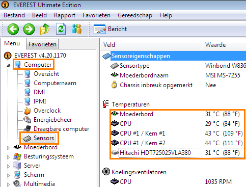

Everest Home Edition
Klik hier om te downloaden.
Het progamma zelf wordt niet meer bijgewerkt maar de sensoren werken vaak gewoon wel. Na installatie het programma starten en gaan naar COMPUTER --> SENSOREN. Hier staat per sensor de temperatuur aangegeven.

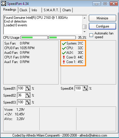

Speedfan
Na installatie het programma opstarten is voldoende. Speedfan geeft vaak de sensornaam en de temperatuur weer en niet welk onderdeel bij welke sensor hoort.

Op het moment dat de PC oververhittingsverschijnselen vertoont of als je denkt dat de boel te warm wordt doe je er goed aan door als eerste te controleren of de lucht vrij door de kast kan stromen. Maak (of laat dit doen) de kast open en maak de ventilatoren (fans) en koelblokken (heatsinks) schoon met een kwastje. Gebruik een stofzuiger om grote plukken stof weg te halen maar raak hier geen onderdelen mee aan en zet hem ook niet op je ventilator (i.v.m. "doldraaien"). Het beste gebruik je wat alcohol op een wattenstaafje om de fans te reinigen: dit voorkomt het snel aankoeken van nieuw stof. Goed schoonmaken kan soms tot 20ᵒ C. schelen!

PC Wizard
Speedfan
