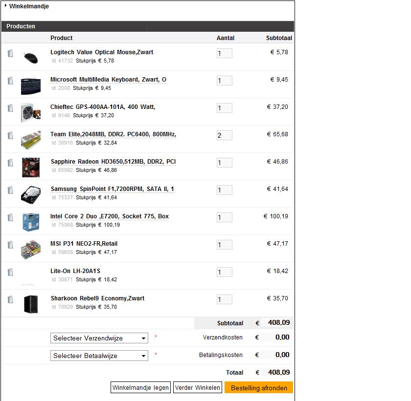

Mijn laptop is verouderd en omdat ik niet meer een laptop wil wil ik een pc'tje samenstellen. Mijn budget is maximaal 400 euro. Ik gebruik mijn pc vooral om te internetten, voor school, om te downloaden (muziek) en om af en toe een spelletje te spelen (er hoeft geen high-end kaart in omdat ik niet al te grafische spellen speel, zoals PCM 08 en flight simulator x (hoeft niet op maximaal)). Nu had ik dit samengesteld op alternate:
Kunnen jullie meer uit mijn budget halen?

moet er geen monitor bij? want dat haal je niet met dit budget
Ik zal proberen een zo'n goed mogelijk pc samen te stellen voor het budget ROND de 400 euro. Zal moeilijk zijn, maar het is mogelijk.

Ik ben op ietsje meer uitgekomen. Had ook wel verwacht. 463 euro in totaal.
Betere processor en moederbord voor dagelijks normaal gebruik.
Videokaart is goed genoeg om eventuele middelmatige spellen op hoge resolutie te spelen en de wat grotere op de mindere instellingen.
Daarnaast heb ik gekozen voor een duurdere processor, want ik wilde aan je behoeften voldoen en ik dacht ook aan later. De meeste mensen dingen heel erg af op de processor, voeding en moederbord. Maar dat zijn juist de belangrijkste punten waar je juist niet op af moet dingen.
Ik zag een 600 watt voeding staan... De samengesteld pc kan makkelijk draaien op 460 watt corsair voeding.
360GB hardeschijf van het goedkopere type, maar die had je zelf ook in de lijst.
DVD-RW met dual layer en lightscribe. Kan je ook wel op afdingen en alleen een dvdr nemen. Maar als je een keer andere soort DVD's wilt branden, dan gaat het niet.
Leuke boxjes erbij. Niet beste van het beste, maar in ieder geval hebben deze wat meer volume dan die je zelf had uitgekozen. Ik vindt het die 60 euro meer wel waard om een toch wat nettere pc neer te zetten die ook wel wat langer meegaat en niet teveel achterblijft met veroudering.
Dezelfde kast heb ik behouden, daar past ook gewoon alles in.
160 euro meer voor het tft scherm 19 inch, die zag ik ook niet staan in jouw rijtje.
Ik zal nog een samenstelling maken voor je, haha, omdat ik het leuk vindt en het helpt je natuurlijk wat beter op weg.
