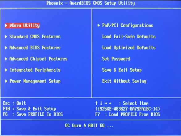

Tijdens het opstarten kun je (eventjes) op je scherm zien wat je moet intoetsen om in de bios (setup) te komen. Soms F10, soms Del, soms F2, even kijken en dan dat even doen. Zeg even als het gelukt is, dan gaan we verder
Goed. De eerste vraag in dit geval is eigenlijk, of er wel een harde schijf in de pc zit, je weet het maar nooit bij een oude computer die je gehregen hebt.
Ergens is de bios (is bij alle pc's anders) kun je zien of en welke harddisk herkend wordt, moet je even kijken
als ik hem gewoon opstart dan gaat hij door totdat ik het beginscherm van win 98 ziet, verder gaat hij niet
Je moet dus een scherm krijgen wat hier op lijkt:

Ik zie in de bios 5 hoofdgroepen
1.bestand
2.opslaggeied
3.beveiliging
4.voeding
5. geavanceerd
die groepen kan ik weer afzonderlij aanklikken
harddisk zelf zie ik nergens staan
