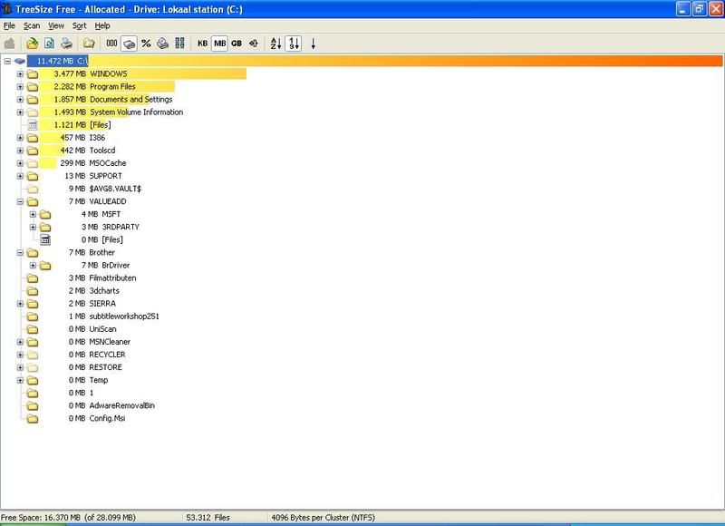

672 Mb is niet echt veel. Als je onlangs geen grote programma's hebt geinstalleerd moet er ergens een wildgroei van bestanden zijn.
Met Treesize zou je daarover inzichten kunnen krijgen.

Ga ik zo downloaden.

hier de printscreen, maar ik kan er jammer niets mee, zie jij een wildgroei?
Oeps een harde schijf van 12gb is al vrij klein op zich, de windows installatie inclusief de nodige updates/servicepacks, slokt hier al bijna 2/3 van de schijfruimte op.
Je doet er verstandig aan om een 2e hardisk erbij te prikken en daar de nodige data op te parkeren en als werkschijf gebruiken voor al je software.
2e optie is meer fysiek geheugen erbij prikken en de tip van needforspeed opvolgen wat betreft het instellen van je virtueel geheugen en de door andere opgenoemde schijfonderhoud.
Sorry maar begrijp dit even niet 12gb????? Ik heb 40 gb.
@ jackall
Oeps. Het is een schijf van zo'n 40Gb met een vrije ruimte van ca 16Gb
Ergo, lijkt allemaal OK.
Of er is iets anders aan de hand ?? of de melding heeft betrekking op het werkgeheugen.
