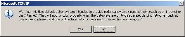

Als ik trouwens iets wil wijzigen aan mn statische ip of dns of wat dan ook op de server dan krijg ik onderstaande melding:

hoeveel netwerkkarten zitten er in
Right click "My Network Places"--> eigenschappen
je krijgt een lijst met LAN-Connections
mogelijk probleem met LAN-Connection 2 of 3, enzovoorts
zit ergens in het register nog een oude entry, maar windows creerde wel een nieuwe
windows pakt van allebei wat..
verwijder beide registry ingangen
herstart server en config de nieuw gevonden verbindingen
Er zitten twee netwerkkaarten in.
Een draadloze kaart, deze is uitgeschakeld en dus niet actief.
Deze kaart is ook gedeïnstalleerd geweest.
Een onboard intel netwerkkaart, deze is ingeschakeld en dus wel actief.
