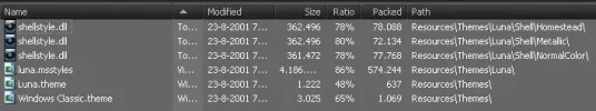

Het herstellen van het Luna-theme:
In dit zipfiletje staan 6 bestanden.
In de bijlage kun je, onder 'path', zien naar welke map je ze moet kopieren.
Dus:
De bovenste shellstyle.dll extract je naar:
C:\WINDOWS\Resources\Themes\Luna\Shell\Homestead
De tweede shellstyle.dll naar:
C:\WINDOWS\Resources\Themes\Luna\Shell\Metallic...enz....enz.
Zo zet je alle 6 bestandjes in de juiste map.:)
