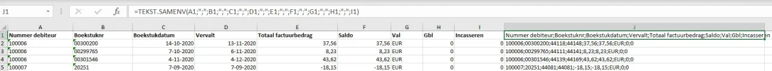

Ik heb een probleem waarbij alle nullen verdwijnen zodra ik de file op sla als CSV. Nu heb ik de volgende formule ervoor geschreven en hiermee blijven de nullen behouden. =TEKST.SAMENV(A2;";";B2;";";C2;";";D2;";";E2;";";F2;";";G2;";";H2;";";I2). Het probleem wat ik echter nu heb is dat 2 kollommen een datum bevatten en nu standaard als getal wordt weergegeven. Iemand een idee hoe ik dit in bovenstaande formule kan verwerken?

Dit is geen excelbestand, maar een plaatje. Het is lastig om een formule in een plaatje te wijzigen.
Zet om de cellen met een datum de formule =TEKST(...
bv
=A1&";"&B1&";"&TEKST(C1;"dd-mm-jj")
