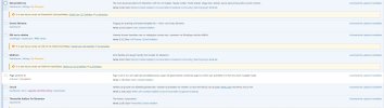

Ik heb sinds kort beetje zitten spelen met mijn website, ik probeerde een beetje kennis op te doen met wordpress. De site is een gemaakt door iemand anders maar daar was ik op gegeven moment niet tevreden meer mee, dus ben ik het zelf maar gaan doen. Sinds een paar dagen heb ik wat gedeactiveerd of iets gewist waardoor me website niet meer goed zichtbaar is.
Mijn landingspagina www.taxitristars.nl doet het niet zoals het hoort. Dus de homepagina is zonder de layout. Als je klikt op reserveren, dus de pagina om te reserveren en de rest werkt die wel naar behoren. Tevens durf ik ook niet de updates uit te voeren omdat ik nog niet weet hoe ik een goede back up maak.
Ik gebruik elementor pro. Kan iemand mij helpen hierbij?
Bijgaand de andere plugins

Probleem is opgelost? Want ik zie gewoon een fatsoenlijke layout.
Verder kan je prima vanuit het Dashboard een backup draaien. Add-ons hebben er niks mee te maken, en die wil je niet backuppen. Enkel de lijst van add-ons die je gebruikt.

De CSS-stylesheet wordt niet gevonden. Ik heb het idee dat je ergens een cache moet 'purgen' of verwijderen. Of een fatsoenlijke cache add-on moet zoeken.
Dat is inderdaad een caching-systeem. Disable die en kijk eens wat er gebeurt.
Dan weet je of die de schuldige is. Misschien moet je dat systeem dan even beter instellen.
Yes, Aar ik denk dat ik na het deactiveren van WP Rocket de layout weer terug is. Maar ik nu in de toekomst rustig me webiste updaten en bewerken zonder WP rocket is een noodzakelijke addon?
WP Rocket is wel een veel gebruikte add-on om je site te versnellen. maar blijkbaar kan die niet goed omgaan met andere plugins?
W3 Total Cache schijnt ook een goede caching-addon te zijn.
