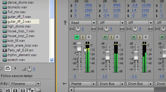

Ik ken Audition niet echt, maar het kan wel.. Over de waveform kun je een lijntje trekken, en aanpassen door punten in die lijn te zetten.. Onderstaande link is 'n plaatje van een oudere versie, maar in de nieuwe zit het zeker ook. Er zit ook een geautomatiseerde mixer in Audition, dat werkt nog simpeler: schuifbewegingen 'neem je op' met write, aanpassen doe je met latch, en lezen (afspelen) met read.
http://cgi.digitalmedianet.com/cgi-..._review/annotated_multitrack800.jpg&WIDTH=800
http://2.bp.blogspot.com/_f2FL8znfI...obe-Audition-3-Is-Out-And-Ready-To-Rock-3.png

Sorry A.J, maar weer nee.. Je kunt toch op één track het volume op het ene moment hoger hebben dan op een ander moment? Dat kan met beide technieken.

Het is inderdaad gelukt op de manier die vandahl zei. Thanks! :) A.J. ook jij bedankt voor je hulp :).
