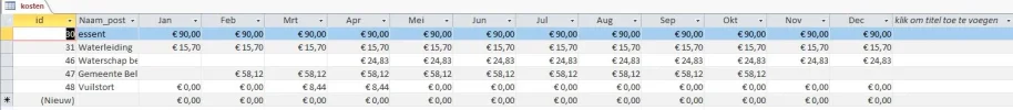

Ik wil in een tabel zoeken naar een bepaalde kolom en van deze kolom alle waardes weergeven. Als voorbeeld: Ik heb de kolommen jan t/m dec. en per kolom staan een aantal kostenposten gedefinieerd. Ik wil nu alle kostenposten van een te kiezen maand weergeven en liefst als nieuwe (tijdelijke) tabel bewaren. Wie kan en wil mij helpen.
aanvuling op mijn vraag
Heb een schermafdruk van de tabel bijgevoegd

Ik snap je tabel niet; dit zou sowieso nooit een tabel mogen zijn, maar het resultaat van een draaitabelquery. Daar lijkt het nu niet op. Is deze tabel ook de bron van je gegevens, of heb je daar een 'normale' datatabel voor?

Bedankt voor jou snelle reactie. Deze tabel is ook de bron van mijn gegevens, Deze tabel vul ik middels een formulier Waarbij ik de mogelijkheid heb om, Als voor een bepaald budget onderdeel elke maand dezelfde kosten zijn, dit in een keer te vullen.
Dan nog zou je dit zo nooit mogen doen. Overigens ben ik erg benieuwd naar hoe jij in één keer invult, want dat is mij na 30 jaar Access nog steeds niet gelukt, ik behoor tot de sukkels die elk veldje apart moet invullen :).
Maar stel dat je inderdaad een simpele tabel nodig hebt waarin je één bedrag in moet vullen per maand voor één post. Dan nog heb je in jouw huidige systeem een stevig probleem, want je kunt nu nooit meer dan één jaar invullen; het volgende jaar moet je overnieuw beginnen en raak je dus de vorige cijfers kwijt. Dat is dus een hele slechte database!

Dat lijkt mij onmogelijk, een variabele kan nooit uit zichzelf een veld vullen, laat staan alle velden; ik zou dat zonder programmeren niet voor elkaar krijgen! Overigens is wat ik voorstel volgens mij nu juist wél exact wat je zoekt. Met wellicht een kleine uitbreiding, die de frequentie regelt. Als ik naar je plaatje kijk, dan zie ik trouwens voor Vuilstort twee bedragen, en daar trek je het geen jaar mee. Bovendien zijn die betalingen in Maart en April, en daar zit óók geen vier maanden tussen. Dus je systeem is zeker niet 'volautmatisch' gebruikt nu. Met een doorlopend formulier (wat je in mijn optiek nodig zou hebben) kun je prima op dezelfde wijze als nu je maandbedragen invullen. Ofwel dus handmatig per maand een bedrag invullen, waarbij je dan een standaardwaarde op het bedrag kan zetten/veranderen zodat je dat zelden hoeft te veranderen, ofwel met een kleine procedure die in één keer de records voor een heel jaar genereert, al dan niet met een interval.
