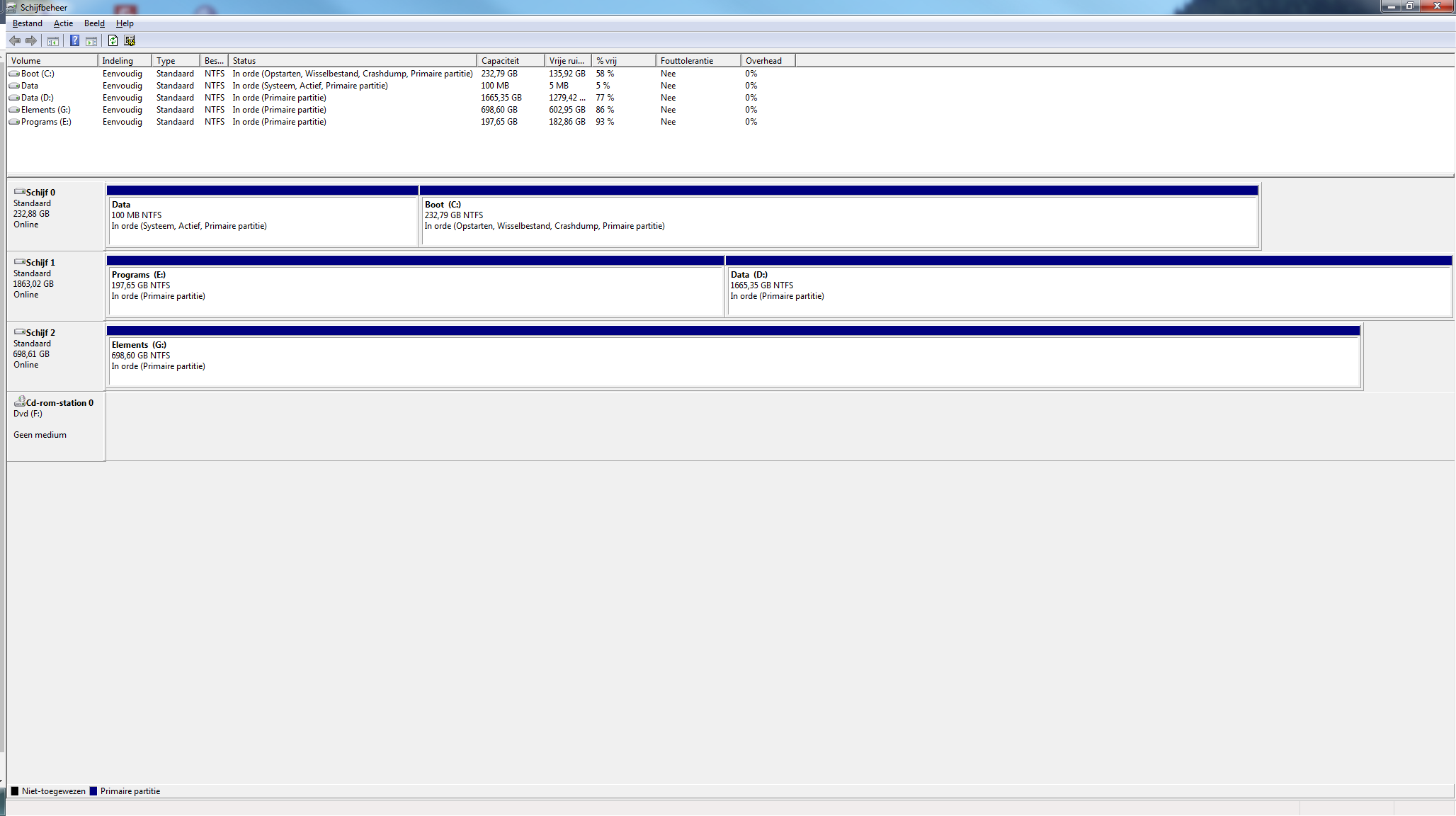

Ik wil een backup maken, maar ik krijg een foutcode 0x81000033. Ik heb al achterhaald dat het komt doordat de systeem partitie van 100MB nog maar 5MB heeft en daar volgens mij een kopie (tijdelijk?) moet worden weggeschreven.
Ik heb alleen geen idee hoe ik deze partitie (veilig) kan vergroten of dat het via een andere partitie kan?
Elements is een externe harde schijf waar ik de backup op wil hebben. Die kies ik ook als locatie voor het wegschrijven van de backup, maar blijkbaar gaat het mis bij de data partitie.
Aan de afbeelding van schijfbeheer zie ik niets bijzonders en daar staat 100MB. Hoe jij dan aan 5MB komt is mij een raadsel.

Zo'n groot raadsel is het niet, staat in de schermafdruk ook dat er nog 5MB aan vrije ruimte is v.d. in totaal 100MB... tot nu toe gingen back-ups via window altijd prima. Sorry dat ik het eerst zelf probeer op te lossen voordat ik hier een vraag stel...

Het enige "gerommel" wat ik heb gedaan is dat ik op advies van Lange Pier partitionwizard gedownload omdat ik in de veronderstelling was dat je dan veilig de grootte kan aanpassen.
Ik wilde graag een backup maken van mijn PC. Dat deed ik altijd via de standaard backup van Windows. Daarbij kreeg ik de eerder gemelde foutcode. Aangezien ik een externe harde schijf gebruik om de backup op te schrijven dacht ik dat er te weinig ruimte was op deze schijf. Dat is namelijk de melding die windows geeft. Daarna heb ik bijna alles van deze harde schijf gegooid (alle oude backups, alle bestanden) omdat ik hoopte dat de backup er dan wel op zou passen. Ik bleef echter die melding krijgen en daarna kwam ik op die 3 pagina lange handleiding die jij ook al stuurde. Hieruit maakte ik op dat het te maken had met de 100MB waarvan er nog 5MB vrij was en dat daardoor de backup mislukte.
Via partionwizard heb ik niks anders gedaan dan het 100MB stukje te selecteren en vergroten met vrije ruimte van schijf C. Dat is wat dat programma aangaf. Om het te activeren moest ik alle programma's afsluiten en daarna opnieuw opstarten en toen begon de ellende. Nu heb ik wel 1GB maar is de oude C schijf hernoemd naar de E schijf. De oude D schijf is nu de C schijf en de oude E schijf is nu de D schijf. Ik weet zeker dat ik dit soort dingen niet heb aangegeven in het programma. Ik heb alleen maar van 100MB 1GB gemaakt, maar dat zal hij wel automatisch hebben gedaan.

Die Minitool doet niets met schijfletters als je dat zelf niet aanpast dus is er wel degelijk mee "gerommeld" en je gaf geen antwoord op de vraag of je wel de goede "data" partitie had gekozen want alleen dan wordt er gemeld dat er te weinig ruimte is.

Uit mijn hoofd: Via de minitool heb het 100MB gedeelte geselecteerd en daarna gekozen voor het vergroten van de schijf. Hij gaf toen aan dat deze ruimte zou komen van de C schijf en hierbij kon ik een slider bewegen. Deze heb ik op 1.06GB moeten zetten omdat ik het niet op een mooi rond getal kon krijgen. Daarna heb ik op apply geklikt en daarna moest opnieuw worden opgestart. Ik heb 100% zeker niks met schijfletters of iets anders gedaan. Als dat zo was, dan zou ik het zeker zeggen.
Ik had voor de windows backup mijn externe harde schijf gekozen zoals ik altijd doe. Dit heb ik meerdere keren geprobeerd en elke keer kreeg ik dezelfde melding. Na een paar keer ben ik gaan googlen op de foutcode. Ik heb de juiste Data schijf gekozen, degene zonder drive letter.
