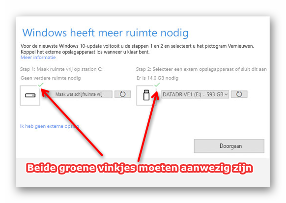

ik heb hier een Asus E200HA met W10 1606 en deze wil ik upgraden naar 1903.
Nu geeft hij echter aan dat hij niet genoeg ruimte heeft.
Bij het checken van de apparaat comptabiliteit geeft hij aan:
Processor ok
Geheugen ok
Schijfruimte: Er is meer tijdelijke schijfruimte vereist om de update te voltooien. Begin bij stap 1 om schijfruimte vrij te maken en ga indien nodig verder bij stap 2.
Stap is vrije ruimte vrijmaken en dat heb ik zoveel mogelijk gedaan.
Stap 2 : plaats een extern opslagapparaat met ten minste 11 GB vrije ruimte
Als ik dan opnieuw proberen aangeef krijg ik toch steeds weer dit scherm.
Wat doe ik fout?
Je mag best een grotere USB stick dan 16 GB gebruiken. Op die USB stick (of externe harde schijf) moet nog minstens 11 GB vrije ruimte zijn, schreef je zelf. Dus een USB stick van 8 GB zal te klein zijn.
Maar daarmee ben je er niet. Ook op de interne harde schijf moet een bepaalde hoeveelheid vrije ruimte zijn, anders lukt de upgrade niet.
Kijk nog eens naar de afbeeldingen op de website van Coolblue, waarvan Scrapheap jou de link gaf. Ik zal die afbeelding nog eens hieronder zetten:
Helaas geeft Windows Update niet aan hoeveel vrije ruimte er op de C schijf moet zijn om de upgrade te kunnen uitvoeren.
In dat Asus netbookje van jou zit een harde schijf van slechts 32 GB. Daar zul je bij iedere nieuwe versie van Windows 10 dezelfde problemen mee krijgen.
