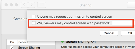

[FONT=&amp]If you use this password it is not encrypted, as you are using traditional VNC
[/FONT]
[FONT=&amp]
[/FONT]
[FONT=&amp]If you use your username and password, then everything it secured. Generally to use your username and password you need to be connecting from another Mac.[/FONT]

Betreft encrypted, welke stappen verwijs je naar?
Ik dacht omdat er stond
Dat dit suggereerde dat indien je beide met apple id bent ingelogd, en via deze wijze screen sharing doet (dus messages), dat het dan encrypted is?
Na de login zaak lees ik toch echt nog op de webpagina de quote van boven:
Yes you need to open a port in your router, but it does not need to ber 5900. You can arrange for your home router to open a high numbered port (eg 12345; I made this up) but redirect it to the Mac's 5900. To connect from a system outside your home, you would use:
Finder -> Go -> Connect to server -> vnc://username@your.routers.ip.address:12345
Your choice of port number would avoid script kiddies probing known ports, as those would be closed.
And of course if you use a good password (where longer is better than cryptic) someone trying to crack your Screen Shring port would need to know BOTH your username AND your long password. Non-trivial.

Haha, ja die tekst zie ik ook. Maar ik dacht dat dat een derde optie was ofzo, of iig hoe krijg je VNC manier secure.
Bij deze
Haalde ik uit dat gebruik van screen sharing app in recente macOS, en je gebruikt een appleID + ww, dat alles dan encrypted is: toetsaanslagen, muisbewegingen én beeld.
En daarom dacht ik, aangezien screen sharing via messages blijkbaar hetzelfde is (en beide zijn ingelogd met apple id), dan valt het onder dat zonder dat je wat met poorten ed moet doen.
