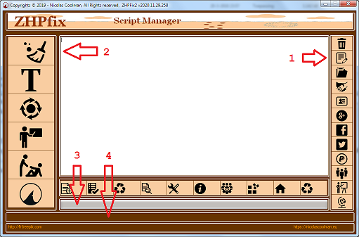

Ik zie op je systeem KMSpico staan wat gebruikt wordt om Office illegaal te gebruiken. Deze wordt door onderstaande fix verwijderd omdat dat niet toegestaan is om op een illegale wijze Microsoft Office te gebruiken. Ik wil je gratis Office gebruik zoals FreeOffice of LibreOffice adviseren.
Download
ZHPFix naar het bureaublad.
Antivirussoftware uitschakelen
Schakel je antivirus- en antispywareprogramma's tijdelijk uit, deze kunnen namelijk conflicteren met ZHPFix.
Kopieer onderstaande code volledig:
Start::
CreateRestorePoint

ZHPFix uitvoeren
Wanneer je problemen ondervindt bij het uitvoeren van dit programma of bepaalde foutmeldingen te zien krijgt laat dit dan even weten in je bericht.
Rechtsklik op ZHPFix2.exe en klik op "Als Administrator uitvoeren"..
Het volgende venster verschijnt"
  1. Klik rechts op de 2e knop vanaf boven "plakken een Script" (zie 1 in de screenshot hierboven).
  2. Klik nu linksboven op de knop "Start script" (zie 2).
  3. Wacht nu geduldig tot de groene voortgangsbalk vol is (zie 3) en de tekst "Einde van de bewerking" in het balkje eronder verschijnt (zie 4).
ZHPFix logbestand plaatsen.
  • Voeg het logbestand "%APPDATA%\ZHP\ZHPFix.txt " als bijlage toe aan het volgende bericht.
