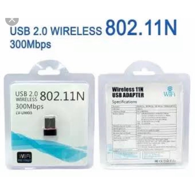

Beste mensen,
ik heb een eenvoudige Win10 desktop waar ik een WiFi-modem (adapter) in plug.
Die valt echter vaak uit. Als ik hem in een andere poort doe start hij vaak weer op. Gebeurt vaak na slaapstand, bij schoon opstarten maar soms ook spontaan. Netwerk is hier prima, bv. op de telefoon.
Zeer irritant. Waar kan dit aan liggen? Heb al een ander modem gekocht, maar zelfde probleem.
Veel dank.
Peter
Kijk bij energiebeheer van deze adapter in Configuratiescherm, apparaat beheer en daar moet je hem vinden. Wel als admin uitvoeren.
Zet daar de optie dat hij op de energie spaarstand oid mag gaan uit.
BTW: Tis imho geen modem gewoon een WiFi kaart die een USB aansluiting heeft.
Hielp helaas niet: bij opstarten vanmorgen geen verbinding. Adapter in andere poort gestoken en: verbinding. Wat nu?
Hwb je de laatste driver al gebruikt?
https://www.realtek.com/en/component/zoo/category/rtl8811au-software
Mss helpt deze originele driver van die chipset?
Verder: USB2.
Die mag maar 500mA leveren als poort.
Hij is er voor gemaakt maar is er een kans dat hij toch meer stroom trekt en daardoor uitgeschakeld wordt?
Heb je een USB3 poort, die mag standaard 900mA leveren.
Of om testen een usb heb met externe voeding?
Dit laatste is geen sterke verklaring omdat bij het wisselen het wel weer goed gaat.

Zeker..... in jouw topic start stond een link naar het product met Realtek 8188a....
En het blijkt dus een ietsje andere te zijn uit jouw rapportage hier boven...:
Interfacenaam: Realtek RTL8188FTV Wireless LAN 802.11n USB 2.0 Network Adapter
Dan lijken vergelijkbare problemen van het uitvallen van de Wifi zo opgelost kunnen te worden, probeer die onder genoemde driver eens.

voordat ik (als leek) drivers ga installeren, even een uitleg over de topicstart: Toen had ik nog een andere adapter, halverwege het topic heb ik een nieuwe gekregen van de oude verkoper (op zich fideel): https://cf.shopee.ph/file/e8edd1efe54bd3bfa0002bc5a8c4c485
Verandert dat nog wat aan je verhaal?
Nogmaals dank, word gek hier... ;)
Als het de adapter is die in antwoord #17 gebruikt is ... dan kun je met mijn tips (met de drivers) verder.
Ik vermoed dat dit zo is.
Maar: Is het toch een andere adapter.... kans heel groot ander chipset.... werkt ie in 1x met de juiste drivers dan ben je meteen klaar...
Maar : Heb je dan ook weer echte problemen dat zul je #17 weer moeten herhalen.
