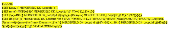

Pindakaas is lekker.... Op basis van je document kun je prima een formule in elkaar bakken. Of die werkt? Tja, dat mag je zelf uitproberen :). Wij hebben immers de bestanden niet. Maar deze heeft altijd wel gewerkt bij mij...
Ik heb er een plaatje van gemaakt, want de code zelf is niet te kopiëren, want het zijn allemaal velden. Kijk maar eens wat je er van kunt maken.
Ik heb wat varianten in een document gezet, want plaatjes zijn een beetje lastig. Bovendien zit er een foutje in; de komma moet worden vervangen door een puntkomma. Hier de uitwerkingen. Kijk maar of je er uit komt.

Pindakaas is zeker lekker :P heb ik net op om mijn interne motor weer aan de praat te krijgen over dit hersenspinsel. ik heb je stuk code gebruikt maar dan krijg ik de datum 16-12-2022. Hij moet voor mij puur de maanden optellen met bijhorenden jaartal. Dagen maakt mij niet zo uit.
Kan het zijn dat ik nog wat mis, in de Quote zie ik niet de Mergefield DK_DatumAflossing (dit is eigenlijk de startdatum en dan staat in DK_Looptijd de aantal maanden die erbij op moeten)
Bij mij komen de juiste datums er uit. Wellicht moet je de velden verversen?
Nog iets: ik heb om te testen een kopietje gebruikt van jouw databestand (dk2.dat) en daar zit hij waarschijnlijk nog aan gekoppeld. Dat heb jij uiteraard niet, dus wellicht even opnieuw koppelen!.
Super bedankt, je bent mijn redding :D het is gelukt. Geweldig ook dat je verschillende varianten hebt zelfs. Dankjewel :thumb::thumb:
