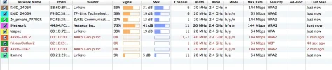

Ik heb een probleempje met mijn jwnr2000v2
ik stel hem in op maximaal 300mbps maar met wifi explorer komt er maar 144mbps uit.
weet iemand hoe ik dit kan oplossen?

oke ik ga de 300 nooit halen dat weet ik maar de modus is 144 volgens wifi explorer.
op internet las ik dat wanneer de omgeving te druk is een n router automatisch downgrade naar een single channel 20mhz
in de router kan ik nergens 40mhz instellen
is er een andere manier?

GEVONDEN!
bij geavanceerde instellingen stond co-existentie 20-40mhz.
dit is de functie die hem automatisch downgrade.
ik dacht dat dit juist betekende dat ze samen zouden werken.
eindelijk 300mbps!:D:D:D:D
