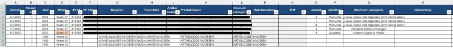

Voor mijn werk moeten we het aantal klachten bijhouden.
Dit doen wij op Blad 1:
En op blad 2 willen we dan gaan bijhouden hoeveel klachten binnen welke categorie we ontvangen. Alleen als de catergorie binnen één klacht (blad 1 kolom E) meerdere keren voorkomt wil ik deze maar als één laten tellen.
in mijn voorbeeld zou hij dus Deegtray issue (kapot, niet afgedekt, print niet te lezen) als één moeten tellen in cel B4 en niet als drie.
Ik krijg het zover dat hij het aantal klachten telt. Alleen dus niet het stukje mbt tot het maar één keer laten tellen binnen een klacht.

Hoi AlexCEL,
Nee het probleem is juist dat ik op basis van 2 waarden een aantal wil weten.
als binnen een klacht maar één categorie voor komt moet hij waarde 1 geven
als binnen een klacht twee of meer categorieën voorkomen dan moet hij waarde 2, 3, 4 enz weergeven.
let wel bij 2 unieke klachten met daarin dezelfde categorie moet hij waarde 2 geven.
hoop dat het zo wel duidelijk is.
Beste SNB,
Als het zo makkelijk was geweest had ik het wel zo gedaan.
Maar zo blijf ik hetzelfde probleem houden. in de draaitabel geeft hij nu bij Deeg issue 3 terwijl ik wil dat hij nu 1 weergeeft.

Als je de tabel op Blad1 toevoegt aan je datamodel via PowerPivot | Add to datamodel, dan kun je een draaitabel met een Distinct Count doen ipv een gewone Count. Deze telt dan de unieke waarden. Dat levert eerder het gewenste resultaat. Zie bijgevoegde sheet.
