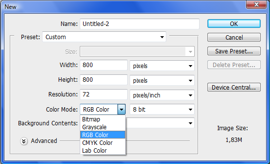

nee zit in een menu.
Beeld > mode > RGB oid....
zal nu wel op grayscale staan (grijstinten)
Opnieuw installeren lijkt mij ook een beetje hardnekkig ;)
Kijk of je wel RGB geselecteerd hebt bij Color Mode bij het maken van een nieuw document:
Dit voorbeeldscherm is CS3, maar in 7.0 zal het ongeveer hetzelfde zijn.
