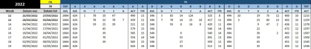

Bijgevoegd een voorbeeld van (een deel) van het jaar en week overzicht in excel, om een beetje een idee te hebben.

Aan plaatjes (of dat Excel of Access is maakt niet uit) hebben we niet zoveel. Je plaatjes in bericht #8 zijn wél te zien, die in bericht #9 niet. Maar goed, aan plaatjes hebben we niks dus doe geen moeite om dat aan te passen. Steek daarentegen die tijd in het anonimiseren van je database en die mee te sturen.

Bijgevoegd de file
