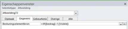

Michel,
Ik zet bij opmaak : zichtbaar : nee
en dan bij gegevens, besturingselementbron :
=IIf([bedrag]>="1";[Visible])
Maar dat doet werkt niet.
Zit ik helemaal fout ???

Eerlijk antwoord? Ja je zit echt helemaal fout. Schrale troost: je kunt nauwelijks verder fout gaan, dus vanaf hier gaat het alleen maar beter :). Grootste fout: een Besturingselementbron is datgene wat je wilt zien. En dat is geheid niet het veld [Visible] (wat je waarschijnlijk niet hebt) of het woord FALSE.
In bericht 2 gaf ik al aan waar je de code moet zetten (Gebeurtenis <Bij opmaken>) van de sectie waar het object in staat. En dan nog moet je verwijzen naar het object. Dat is je afbeelding. Daarvan verander je de eigenschap Visible naar False of True.
