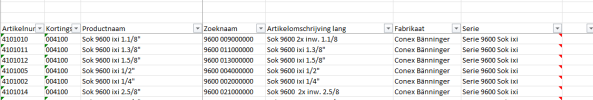

Ik heb een bestand van artikelen en niet iedereen weet hoe het artikel er uitziet.
Hoe kan ik het maken dat als artikel 4101010 in een cel wordt ingegeven er dan ook een afbeelding te zien is.
Zodat de monteur ook meteen kan zien om welk artikel het gaat.

Kijk eens naar mijn voorbeeld.
Eerst moet je alle foto's van je stukken in Blad 2 zetten, in kolom H.
en dan is het op blad series gewoon gegevensvalidatie en VERT.ZOEKEN

Als je in werkblad Series in kolom A een van de artikelnummers intoetst waarvoor in werkblad Blad2 in het commentaar in kolom "Series" een plaatje is opgenomen dan wordt dat commentaar gekopieerd naar de cel waarin je zojuist het artikelnummer hebt ingetoetst.
bij mij werkt dit niet, sorry krijg steeds de melding #onbekend
Slaat dat op het voorbeeld uit #13? Zie je wel een afbeelding als je de muis over een van de opmerkingen in kolom G op Blad2 beweegt? En als je de muisaanwijzer boven cel A30 in werkblad "series" houdt? En wordt er wel een opmerking gekopieerd naar de cel waarin je het artikelnummer hebt ingetoetst? Dat moet natuurlijk wel een artikelnummer zijn waarvoor in Blad2 een plaatje in het commentaar staat.
