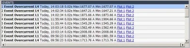

Voor een project wil ik graag een lijt maken welke de volgende opbouw heeft:
De lijst wil ik vullen met data uit een csv file. De variabele die ik hierin weg schrijf zijn
nr,reden,datum,starttijd, stoptijd,duration,minimale waarde,maximale waarde
Nu is mijn vraag hoe kan ik het beste de csv file opbouwen zodat deze in javscript goed te parsen is? En hoe zou ik een lijst kunnen maken waarin ik de geparste data presenteer?
Heeft iemand hier suggesties voor?
Alvast bedankt voor de hulp.

Ik heb toch eerst maar even je voorbeeld gebruikt om mbv de csv file de lijst te vullen.
Het resultaat is:
Met de code:
