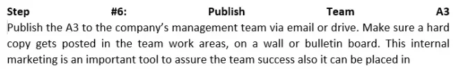

Beste,
Ik wil mijn alinea rechts uitlijnen, maar mijn titel er boven verspringt mee. Ik wil geen lege ruimte tussen mijn titel en alinea. Hoe los ik dit op? Zie foto's
Dit gebeurd er wanneer ik rechts uitlijn:
Gewenste resultaat: (het voorbeeld was mogelijk doordat ik het niet heb rechts uitgelijnd, maar dit wil ik juist wel)
Mvg
Ik kan het niet reproduceren. Plaatjes heb je niet veel aan. Plaats een voorbeeldbestand.
Sluit de kop af met een harde return en wijzig de afstand na van 8 naar 0 Schermafbeelding 2021-04-23 145619.jpg
Even voor je begrip: wat jij ‘rechts uitlijnen’ noemt heet officieel ’Uitvullen’. Daarbij wordt elke regel tegen zowel de linker als de rechter kantlijn gezet, behalve de laatste. De oplossing van Rob is dan ook een halfslachtige, want zodra je een kop maakt die over twee regels loopt, zal de eerste regel wederom uitvullen. Ik zou hem in ieder geval niet hebben aanbevolen :). Of in ieder geval hebben gezegd dat je daarna óók de uitlijning op Links moet zetten!
