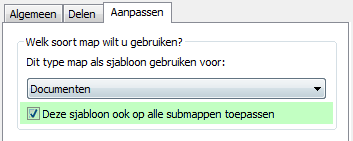

Via het aanvinkvakje kun je het toch toepassen op alle subfolders?
Eigenschappen van de hoofdmap.

Het sjabloon instellen voor alle submappen was handig om alle mappen te herkennen als muziekmappen, handig dat dit nog wel bestaat in vista.
