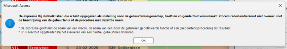

Ik heb bovenstaand formulier in Access 365 en het bovenste vinkje wil ik gebruiken om alle afzonderlijke checkboxen aan of uit te zetten. Ik krijg dan onderstaande foutmelding:

Je foutmelding gaat over een dubbelklik gebeurtenis en niet over een klikgebeurtenis van de knop btn_AllesLeegm.
