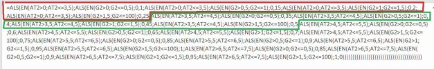

Ik heb een excel bestand met informatie waarvan ik twee kolommen gebruik om vervolgens een derde kolom te vullen.
Het lijk er op dat nu alleen in rode vak aangegeven stuk van de formule goed werkt. Haal ik stuk van de formule in rode vak weg dan werkt stuk van formule in het groen vak.
Het lijkt er op dat er iets mist tussen die twee delen van de formule, kan iemand mij daarmee helpen?
De volgende folmule heb ik nu:
=ALS(EN(AT2>0;AT2<=3,5);ALS(EN(G2>0;G2<=0,5);0,1;ALS(EN(AT2>0;AT2<=3,5);ALS(EN(G2>0,5;G2<=1);0,15;ALS(EN(AT2>0;AT2<=3,5);ALS(EN(G2>1;G2<=1,5);0,2;ALS(EN(AT2>0;AT2<=3,5);ALS(EN(G2>1,5;G2<=100);0,25;ALS(EN(AT2>3,5;AT2<=4,5);ALS(EN(G2>0;G2<=0,5);0,35;ALS(EN(AT2>3,5;AT2<=4,5);ALS(EN(G2>0,5;G2<=1);0,4;ALS(EN(AT2>3,5;AT2<=4,5);ALS(EN(G2>1;G2<=1,5);0,45;ALS(EN(AT2>3,5;AT2<=4,5);ALS(EN(G2>1,5;G2<=100);0,5;ALS(EN(AT2>4,5;AT2<=5,5);ALS(EN(G2>0;G2<=0,5);0,6;ALS(EN(AT2>4,5;AT2<=5,5);ALS(EN(G2>0,5;G2<=1);0,65;ALS(EN(AT2>4,5;AT2<=5,5);ALS(EN(G2>1;G2<=1,5);0,7;ALS(EN(AT2>4,5;AT2<=5,5);ALS(EN(G2>1,5;G2<=100);0,75;ALS(EN(AT2>5,5;AT2<=6,5);ALS(EN(G2>0;G2<=0,5);0,85;ALS(EN(AT2>5,5;AT2<=6,5);ALS(EN(G2>0,5;G2<=1);0,9;ALS(EN(AT2>5,5;AT2<=6,5);ALS(EN(G2>1;G2<=1,5);0,95;ALS(EN(AT2>5,5;AT2<=6,5);ALS(EN(G2>1,5;G2<=100);1;ALS(EN(AT2>6,5;AT2<=7,5);ALS(EN(G2>0;G2<=0,5);0,85;ALS(EN(AT2>6,5;AT2<=7,5);ALS(EN(G2>0,5;G2<=1);0,9;ALS(EN(AT2>6,5;AT2<=7,5);ALS(EN(G2>1;G2<=1,5);0,95;ALS(EN(AT2>6,5;AT2<=7,5);ALS(EN(G2>1,5;G2<=100);1;0))))))))))))))))))))))))))))))))))))))))

Ja, als je een voorbeeldbestandje upload en geen foto.
Ja hoor dat kan, ik heb alleen nodige kolommen laten staan (overige verwijderd).
Zie kolom C voor formule.
Er zitten een paar herhalingen in de formule.
Heb alleen puur naar de formule gekeken.
Waar komen de waarden van input vandaan?
Is er soms een link naar Blad1?
Je geeft nergens in je onooglijke formule aan wat er moet gebeuren als kolom A niet waar is
Peter, Blad1 heeft er verder niks mee te maken hoor.
Mijn probleem lijkt opgelost door de oplossing die jverkerk stuurde.
Ik heb de formule niet helemaal uitgeplozen maar misschien kun je er een tabel van maken.
Dan kun je gebruik maken van een index/vergelijken formule.
Klopt hoor, deze type formules zijn fout gevoelig.
Bedankt, ik ga dat ook nog even proberen
