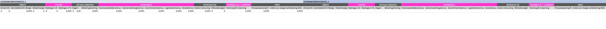

Ik heb 2 foto's toegevoegd waarop hopelijk iets duidelijker wordt wat de opzet van het Excel bestand is. In dit geval is in 'gespreksdata' alleen voorstel 1 ingevuld, voorstel 2 (en de rest van de voorstellen die verder staan in het bestand) zijn leeg.
In het bestand 'data opvraag' moet dus automatisch voorstel 1 van de betreffende leverancier worden getoond. Indien er geen enkel voorstel is ingevuld, moet het veld eigenlijk leeg blijven.
