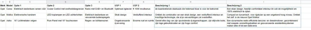

Ik ben bezig met het (automatisch) opbouwen van advertentieteksten. Nu heb ik een Excel document gemaakt met 2 tabbladen:
1) Het tabblad invullen waarop ik het merk en type van de auto invul. Daarbij per merk + type combinatie een aantal USP's, opties en beschrijvingen.

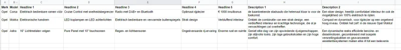

2) Een tabblad Advertentietekst waarop de advertentieteksten uiteindelijk moeten worden opgemaakt.
De bedoeling is dat op het blad Advertentietekst een formule wordt gemaakt, waarmee kolommen C t/m I worden gevuld met de data van het tabblad Invullen op basis van de corresponderende combinatie van merk + type auto. De kolommen D t/m G op het tabblad Advertentietekst (Headline 1, Headline 2, Headline 3, Headline 4 en Headline 5) worden gevuld met de kolommen Optie 1, Optie 2, Optie 3, USP 1 en USP 2 van het tabblad Invullen.

Je hebt volgens je filter-functie niet ingevuld in het bestandje in post #8. Ik had deze tabel leeg gemaakt in #8 zodat je daar je functie kon plaatsen. De bedoeling was in mijn optiek dat TS het blad invullen gebruikt om advertentieteksten op te stellen voor gebruik op het tweede blad. Daar staat een lijst met automerken en modellen waarbij die tekst dan gematched moet worden. In In het voorbeeld hierboven zie ik alleen een filter op het model Mokka. Niet een functie die de gehele tabel in 1x helemaal invult. Je kan niet als voorwaarde in de filterfunctie gebruiken zoals als"Advertentietekst!B$2:B$6=Invullen!$B$2:$B$4". Vandaar dat ik nog steeds van mening ben dat je deze door moet trekken en dus een bereik vast moet zetten.
