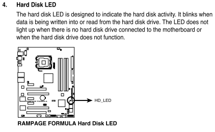

Alleen ik zit met iets anders nu. Me hd_led zie ik oranje knipperen op me moederbord. (heb allemaal lichtjes daarop zitten om te zien of alles werkt, meeste is gewoon groen, behalve hd_led. Die is oranje, en blijft ook oranje knipperen.
Is dit iets om zorgen over te maken?
Ik heb 2 hardeschijven aangesloten en 1 dvd-drive .
Groetjes Stefan
Knippert het ledje erg snel? Want normaalgesproken knippert de HDD led altijd wanneer je deze aanspreekt. Misschien staat het ook wel beschreven in de handleiding van je moederbord.
Ja, als ik bestanden kopieer dan knippert hij sneller.
Ik denk dat het gewoon zo hoort, maar dat ik het lichtje zelf nooit echt goed heb gezien, omdat die grote videokaart ATI Radeon 4870X2 ervoor zat.
Heb de handleiding van me moederbord erbij gepakt, staat niet zoveel over in, heb alleen de "quick start guide".
Bedankt voor al je reacties.
Groet
Je kunt altijd even de handleiding op internet opzoeken (middels de site van de fabrikant). Als je computer nu gewoon normaal werkt, denk ik niet dat er iets mis is of dat er iets is om je zorgen over te maken.
De handleiding voor je moederbord vind je hier: http://www.asus.com/Motherboards/RAMPAGE_FORMULA/#support_Download_30
Kies daar de op een na onderste: Rampage Formula user’s manual(English)
In hoofdstuk 2, bladzijde 3 staat dit:
Over de kleur van het ledje wordt niets gezegd. Ik ben het met K1pje eens: niets aan de hand.

Ik was er idd nog niet helemaal zeker van, maar idd niks aan de hand dus.
