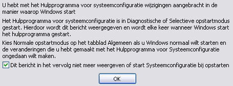

Kies ervoor om de computer nog niet te herstarten. Als je devolgende keer opstart, zou Ati2evxx.exe niet meer mogen meestarten. Waarschijnlijk zal je na een herstart een klein schermpje krijgen:
Vink het vakje aan en druk op ok.
