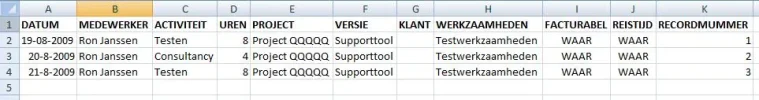

Ik ben een leek wat VBA betreft maar ik heb een Userform gemaakt zoals onderstaand userform.jpg
Als ik deze opsla wordt die wegschreven in excel: zie excel.jpg.
Nu zou ik graag in kolom K een nummer krijgen. die automatisch ophoogd. Dus steeds als ik een rij toevoeg via het formulier moet in kolom K opgehoogd worden. Zie voorbeeld: voorbeeld.jpg
Alvast bedankt voor jullie gereactie en medewerking.
Gr
Ron
Er zijn verschillende manieren.
1. Een tekstveld toevoegen aan de userform en de waarde in die tekstveld steeds met 1 verhogen.
2. Zoeken naar de hoogste waarde in de K-kolom en deze met 1 verhogen.
3. Een formule in de K-kolom plaatsen die pas een waarde toont als de andere gegevens zijn ingevuld.
Met vriendelijke groet,
Roncancio
Mijn voorkeur gaat uit naar voorbeeld 1.
Dit heb ik geprobeerd te maken maar lukt me niet. Zou jij er eens naar kunnen kijken en aanvullen?
Bekijk bijlage ron.zip
Alvast bedankt
In je bestand heb ik de nummering geplaatst.
- Het nummer wordt automatisch ingevuld (hoogste waarde in K-kolom + 1)
- Het nummer is niet aan te passen tijdens het runnen van de userform (Locked = True)
- Nadat op Opslaan is geklikt wordt het nummer automatisch met 1 verhoogd.
Roncancio
dat is hem helemaal.
Hartelijk dank voor je aanvulling en reactie.
Gr
Ron
