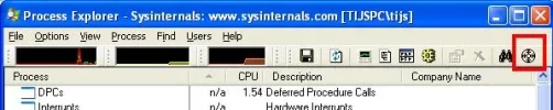

Overigens kun je met een ander programma (ProcessExplorer), m.b.v. het 'vangnetje' (zie bijlage) te slepen over de foutmelding achterhalen welk process voor de foutmelding verantwoordelijk zou kunnen/moeten zijn. Wat het vangnetje doet is het achterhalen van het proces dat bij een getoond schermpje hoort, hier vallen foutmelding-vensters ook onder.
