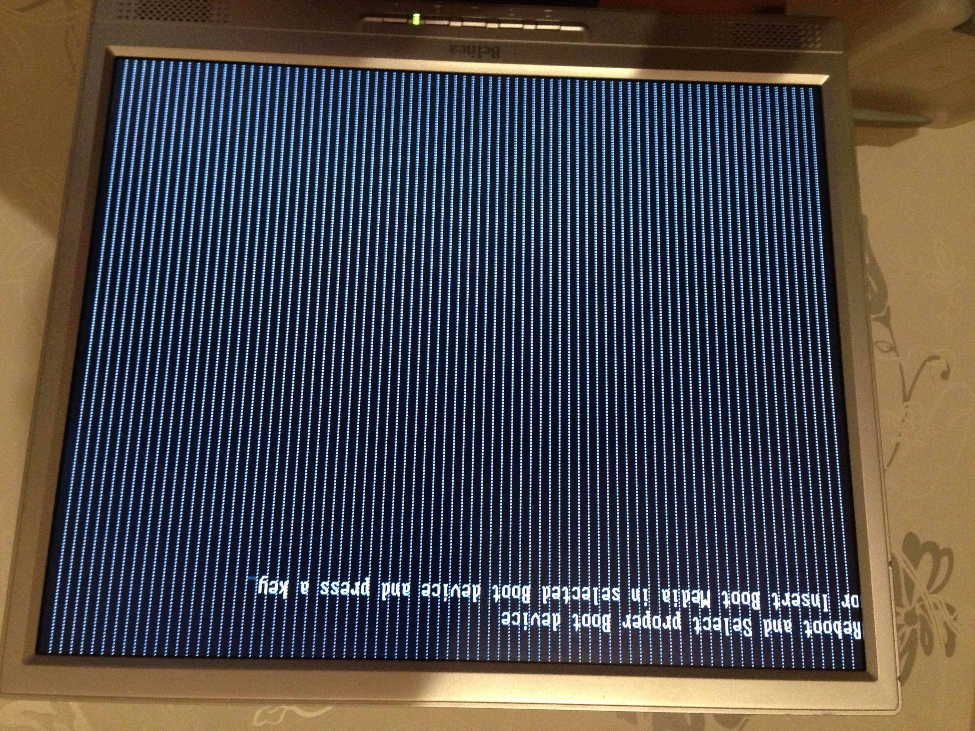

Iki heb hier een packard bell, waarvan ik de hdd heb vervangen en toen ik de pc aandeed startte hij door dus de fan blaasde constant heel hard nmaar geen beeld.Dus heb de koelpasta tussen processor en het koelblok gedaan nu start hij wel op maar heb strepen door het beeld.Heb andere monitor getest en daar hetzelfde probleem.
Ik denk dat dit met het moederbord te maken heeft .
http://www.imgdumper.nl/uploads7/5203fad92f3da/5203fad86a908-image.jpg
het plaatje is over de kop i knoow maar het probleem is duidelijk.
Wat kan dit zijn, en is er nog een oplossing?
Aangezien het patroon redelijk herhalend is zou ik de GPU al zeker uitsluiten.
Volgens mij is dit softwarematig (bios?). Al zou het ook aan de CPU kunnen liggen
indien deze ook als GPU optreed.
Heb je een videokaart of gewoon onboard graphics?
gr,
Maxim
Hoi WindowsFaq,
Ziet er naar uit dat dit je driver van je onboard video is, heb een zelfde iets gehad met een losse video kaart.
Heb toen drivers opnieuw geïnstalleerd en toen was het over.
Gezien het al bij de opstart is, ben ik bang dat het niets met een driver te maken heeft. Zeker omdat Windows niet eens opgestart is. Of je kabel is niet goed of er is toch iets hardware matig fout met de onboard GPU.
Kijk ook meteen even of je geheugen er wel goed inzit, of even opnieuw erin klikken.
