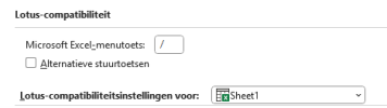

SNB, als ik in kolom b een / invul om te delen, gaat het fout...
Dan worden diverse tabs in het lint zwart, en er gebeurt verder niets. Ook de "/" wordt dan niet ingevuld.
Office 2021 LTSC
Als je in een cel begint met een / dan ziet Excel dat als de toets om het Menu (Lint) te activeren.
Zie Opties > Geavanceerd:
Type die / dan niet in een cel maar in de formulebalk.

@edm
Bedankt: dus maar snel uitgeschakeld (lotus, lotus ??? ;) )
