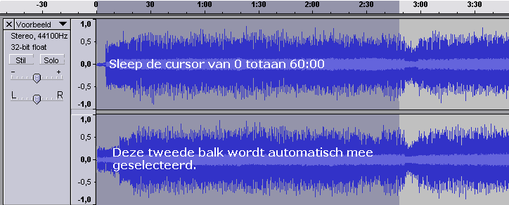

Het deel tot minuut 60 selecteren
Nu zie je dat er 2 lange blauwe balken gevormd worden.
Normaal zou je muisaanwijzer er nu moeten uitzien zoals in Word als je over die balken gaat. Is dat niet zo dan selecteer je bovenaan de uiterste linkse cursor van de 6.
Nu klik je met die cursor helemaal in het begin van die eerste blauwe balk, je houdt je linkermuisknop ingedrukt en je gaat naar rechts. Je ziet dat er nu geselecteerd wordt. Dit blijf je doen tot aan minuut 60.
