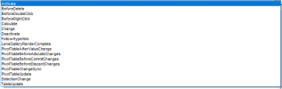

De vraag even algemener stellen misschien?
Kan het feit dat een bereik ontgrendeld wordt via excel als trigger gebruikt worden om een event te starten in vba?
Tx
JP
Maar er zit helemaal geen wachtwoord op je werkblad, via "Controleren", "Beveiliging blad opheffen" kan iedereen de beveiliging opheffen en via Alt-F11 het werkblad Code van xlSheetVeryHidden afhalen, vandaar mijn advies in #13 om een wachtwoord op je VBA code te zetten.
En een werkbladgebeurtenis die getriggerd wordt door het ontgrendelen van een werkblad ben ik nog niet tegengekomen.
In mijn excel zit wel degelijk een wachtwoord op op de VBA code.
In het eenvoudige voorbeeldje niet. Ik volg hier dus zeker jouw advies (Tx).
Nu nog hopen dat iemand wel weet hoe je een werkbladgebeurenis kan triggeren door het ontgrendelen ervan.
Wat AHulpje al zei, daar is geen trigger voor.
Dit zijn de worksheets events:
