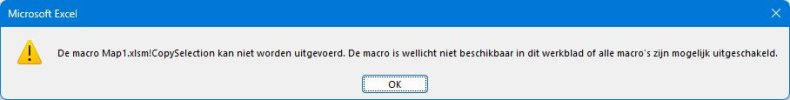

vergeten om het op te slaan als xlsm maar ik snap het nog niet helemaal er zijn straks cellen die toegankelijk zijn om in te vullen zodra ik een copy wil maken komt die dus te staan in cellen die beveiligd zijn en beveiligd moeten blijven dus is het wel het goed bestand ( Sorry )
Ok dit bestand bevat niet je macro.
klopt ik ben even in de war de macro die er in zou moeten staan werkt dus wel maar het origineel niet
Dan is het geen relevant voorbeeld.
