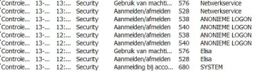

Moet je doen wat Elisa schreef en in je logboeken kijken alleen denk ik dat je dan meer succes hebt bij "systeem" dan bij "beveiliging" in het logboek van Systeem vind je allemaal regels met daarvoor een Informatie Icoontje met een i daar staan Tijd en Datum bij wanneer bepaalde services zijn gestart bv. van je antivirus programma (een regel dubbelklikken en dan kan je in het volgende venster met de pijl omhoog/omlaag alles afzoeken), werden die dus gestart op een datum en tijd dat jij zelf niet in je computer was dan weet dat het iemand anders is geweest. Nu nog de vraag wie!!:confused: :thumb:
De vraag is niet wie. Dat weten we al.
Je kunt natuurlijk systeem ook na gaan lopen maar bij beveiling kun je zien of jouw account heeft ingelogd terwijl je zelf zeker weet dat je afwezig was.
Als er vreemde dingen gebeuren kan het ook nog een hacker zijn.
:confused: Behalve bij mij dan :(
Heeft op mijn computer nog nooit gewerkt en worden daar geen gegevens bijgehouden..
Weet ook niet waarom..
Behalve bij mij dan
Voor een overlever is dat wel nodig :D
Kijk eens bij je services. Misschien is er eentje niet gestart.

:) Had er nooit eerder naar gekeken en heb 't effe uitgezocht, het zit in
Systeembeheer/Lokale beveiligingsinstellingen/Lokaal beleid/controlebeleid,
nooit iets aan gedaan en staat standaard allemaal op "geen controle" Dat heeft er waarschijnlijk mee te maken dat het mogelijk ten koste kan gaan van de systeem prestaties om alles zo maar te loggen dus is deze optie niet standaard en mag de gebruiker dat zelf instellen..(Volgens de gevonden info's)
Het zit hem misschien in de hardwareconfiguratie waarom jouw systeem dat wel standaard heeft aan staan en de mijne niet. Ik zit nog met een 5 jaar oude Intel P4 1.80Ghz CPU en die is ook al niet de snelste meer.. :confused: zou het anders ook niet weten..
:thumb:
Ik ga het allemaal eens aanzetten en kijken wat gebeurd.. :)
Dat kan best kloppen dat ik dit zelf gedaan heb.
