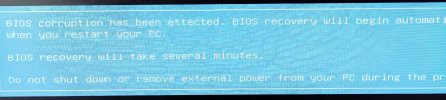

Een buurman kwam bij me om zijn BIOS te vervangen van z'n HP Pavillon 23.8 inch All-in-one Desktop PC
Allereerst waar haal ik een BIOS update vandaan (op een USB stick).
Volgens de PC zou het gaan om update N5
Het scherm geeft aan:
Using another computer and a USB flash drive, download the latest BIOS file
from the HP website and create a BIOS USB recovery for the PC that
needs recover.

Word aangegeven via een boodschap op het scherm.
Maar wat ik niet begrijp
1) ik krijg deze boodschap op het scherm
2) Andere afstellingen zoals kleur, geluid enz kan ik wel afstellen via een extra knop achter op het scherm
Dus of het werkelijk de BIOS is, weet ik nog niet, Zie afbeelding

Inmiddels heb ik de nieuwste BIOS-Updates binnen. En klaargezet op een USB-recovery drive. De PC opnieuw getart, maar de BIOS wordt niet ingeladen.
En omdat ik wel andere zaken zoals kleur, geluid enz wel kan bijstellen (wat volgens mij toch ook in de BIOS gebeurd) .
Betwijfel ik of de BIOS wel kapot is, ook de Foutboodschap, zie vorig bericht wordt gewoon getoond.

Ik krijg alleen maar een zwart scherm met de bekende tekst van Bericht#4 er op en daarna het Tekst van dikgedrukt in Bericht#1 staat.
Ik heb nu 5x geprobeerd.
Het uitgepakte bestand 08924F11 wordt óf niet herkend, óf het update mechanisme is stuk
Weet U nog een mogelijkheid de BIOS weer aan de gang te krijgen?

Tijdens het opstarten van een HP moet je te gelijk op de Windows + B toetsen drukken en vasthouden, tot dat de PC een pieptoon (6x) geeft, óf het scherm HP BIOS Update geeft.
Die pieptonen komen dus wel, en dan verschijnt er een scherm als in Bericht#4
Na een ~15 seconden verschijnt er dan een bericht zoals het vet afgebeelde in Bericht#1
Maar de BIOS-update
die op de USB-Stick staat wordt niet aangesproken. (wel deed de USBj even oplichten)
Dat Piepen gaat nog een paar minuten door, en daarna is er geen activiteit meer waar te nemen, ook niet na 15 minuten.
