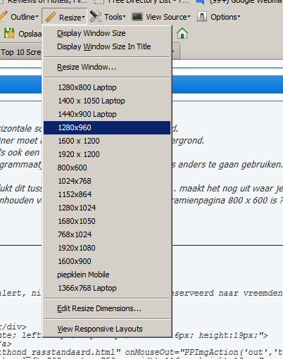

Met webdeveloper toolbar addon in Firefox kun je als je een groot scherm hebt deze schalen naar allerlei formaten. Is soms best handig om erbij te hebben.

  • ... dan wordt dit de zoombare uitkomst: chien-noble-2.htm
  • De codes hierboven zijn deels vervangend, deels aanvullend; voor de complete code zie de broncode van de pagina.
  • Testen: browser-window verkleinen, en dan met de muis de rechteronderhoek grijpen en het window heen en weer & op en neer sleuren.
  • Met cirkeltjes draaien ziet je precies wat er gebeurt. :)
Met vriendelijke groet,
CSShunter
________
*) Of de Studio Webdesign toestaat iets anders in te vullen dan een pixel-aantal bij de hoogtes en breedtes, weet ik niet.
Zo niet, dan gaat het feest niet door!
  • Het feest kan wel doorgaan als je het helemaal buiten Studio Webdesign om doet. Dwz. de chien-noble.htm of de chien-noble-2.htm van hierboven downloaden, en los weer uploaden (als index.html) naar de site: met een simpel FTP-programma als FileZilla (zie hier hoe dat werkt).
