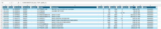

Hallo Allen,
Ik wil graag buitenlandse valuta laten omrekenen naar euro. De data komt in een tabel uit een ERP systeem en de waardes staan in de valuta van het land waar de order naar doe gaat. om een indicatie te krijgen van de prijs dacht ik misschien kan ik hem laten omrekenen door de excel optie "Euroconvert" nu heb ik met die optie nog niet veel gewerkt maar krijg ik als restultaat de melding "WAARDE" ipv de juiste valuta maar ik zie niet wat ik fout doe
Kunnen jullie mij misschien op weg helpen? ik heb nu even een printscreen gedaan, als ik het anders moet aanleveren hoor ik het graag
Voor EUROCONVERT moet je een invoegtoepassing installeren. Zie hier: https://support.microsoft.com. Maar ik denk niet dat je dit zoekt. De functie geeft de omrekening van oude valuta naar euro. Bijvoorbeeld 1 EUR = 2,20371 NFL.
Wat jij zoekt werkt met wisselkoersen. Die zou je kunnen inlezen vanaf een website in Excel en daarna gebruiken in je bestand. Of je laat Excel dat zelf doen (zie: https://support.microsoft.com).
Klein voorbeeldje in bijlage. Haalt wisselkoers op van https://www.xe.com/nl/currencytables
Thanks! heeft geholpen! ons ERP heeft ook de koers in de data dus dat maakt het met jou hulp nog makkelijker
Kijk, dat maakt het gemakkelijker. Dan hoef je alleen maar de wisselkoers op te zoeken en kun je die gebruiken. Succes ermee.
Die heb je ook nodig, want koersen van een andere bron gebruiken geeft gegarandeerd afwijkingen. Dus dit is ook de enig juiste manier.
