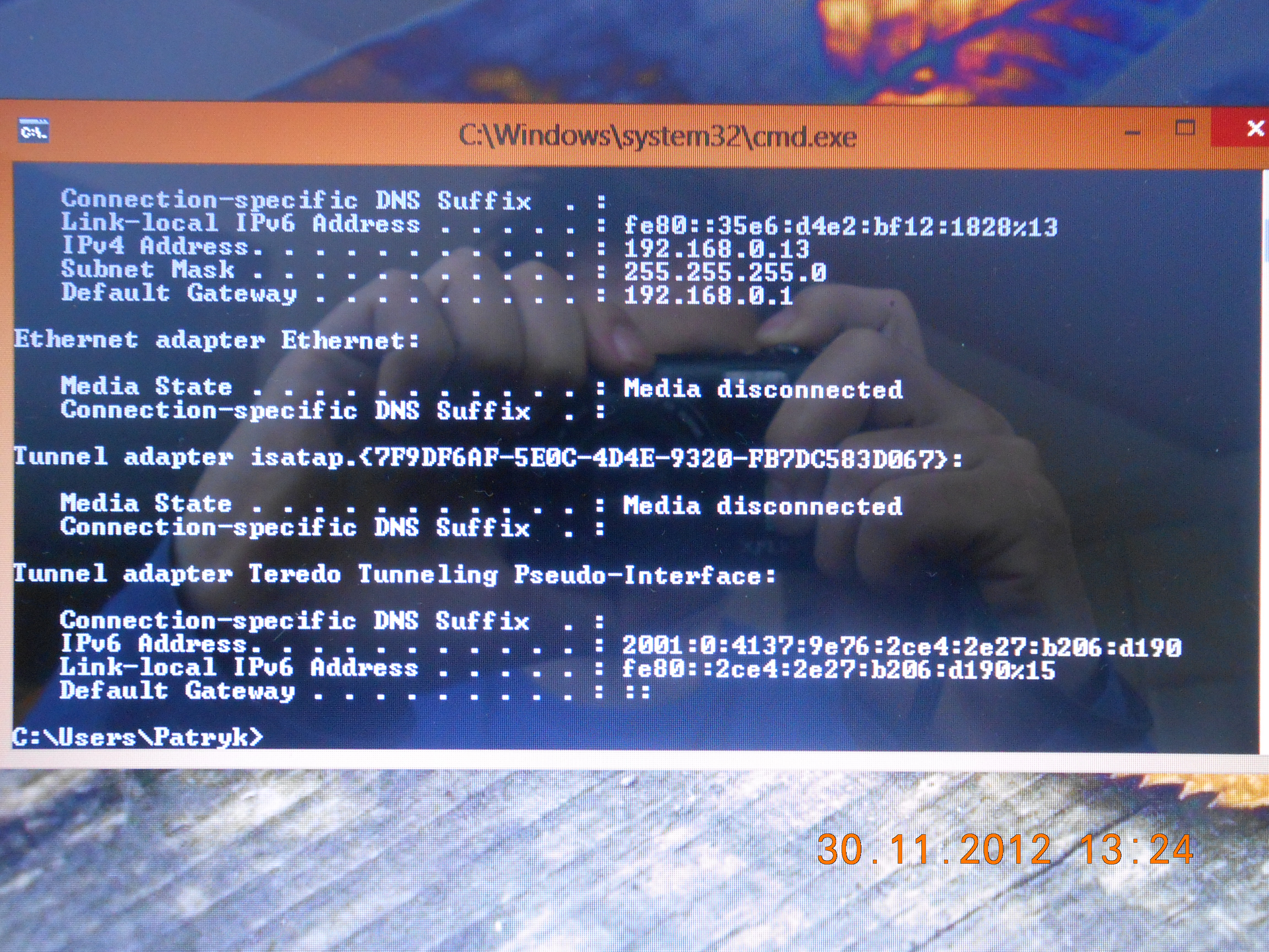

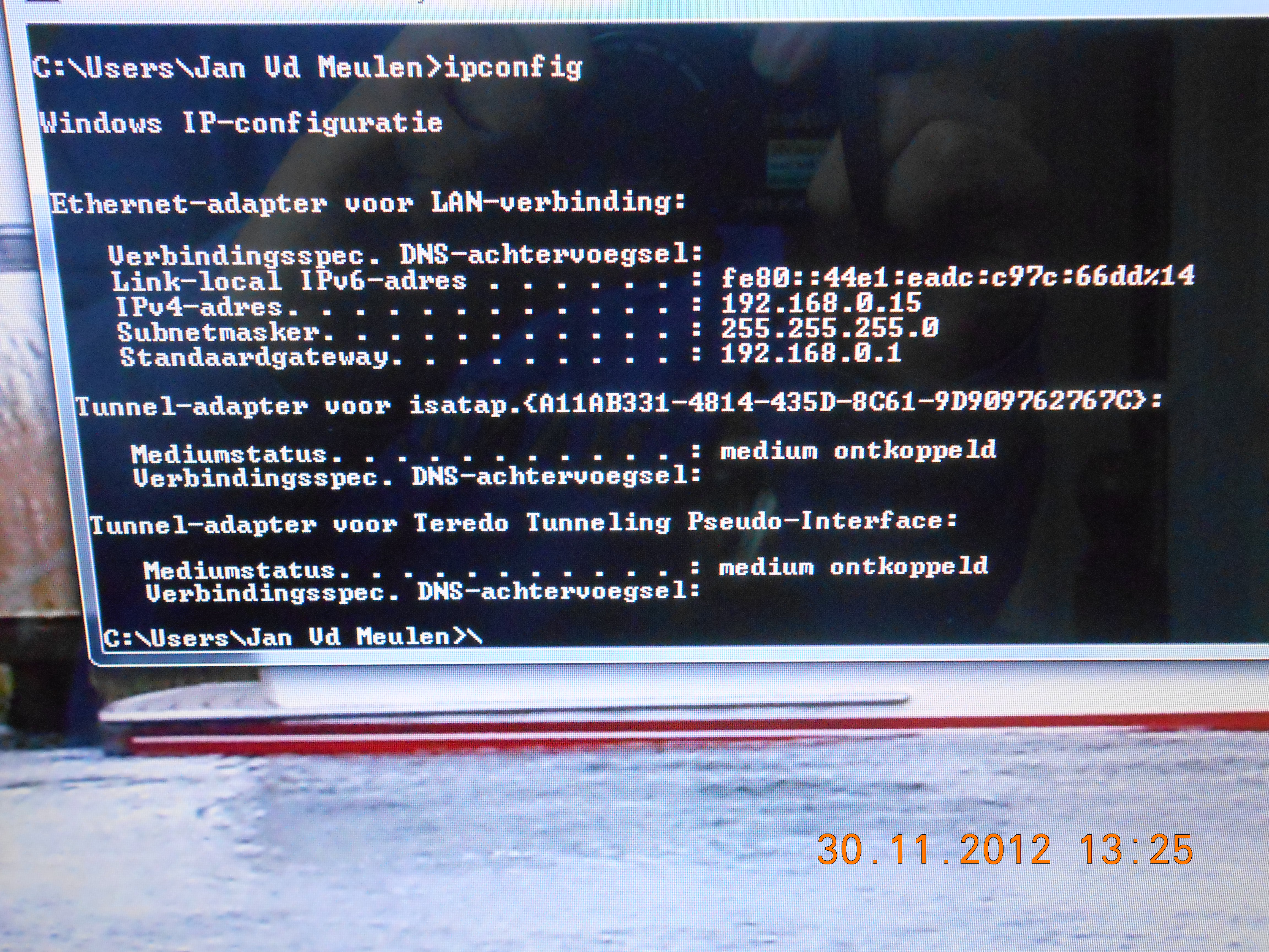

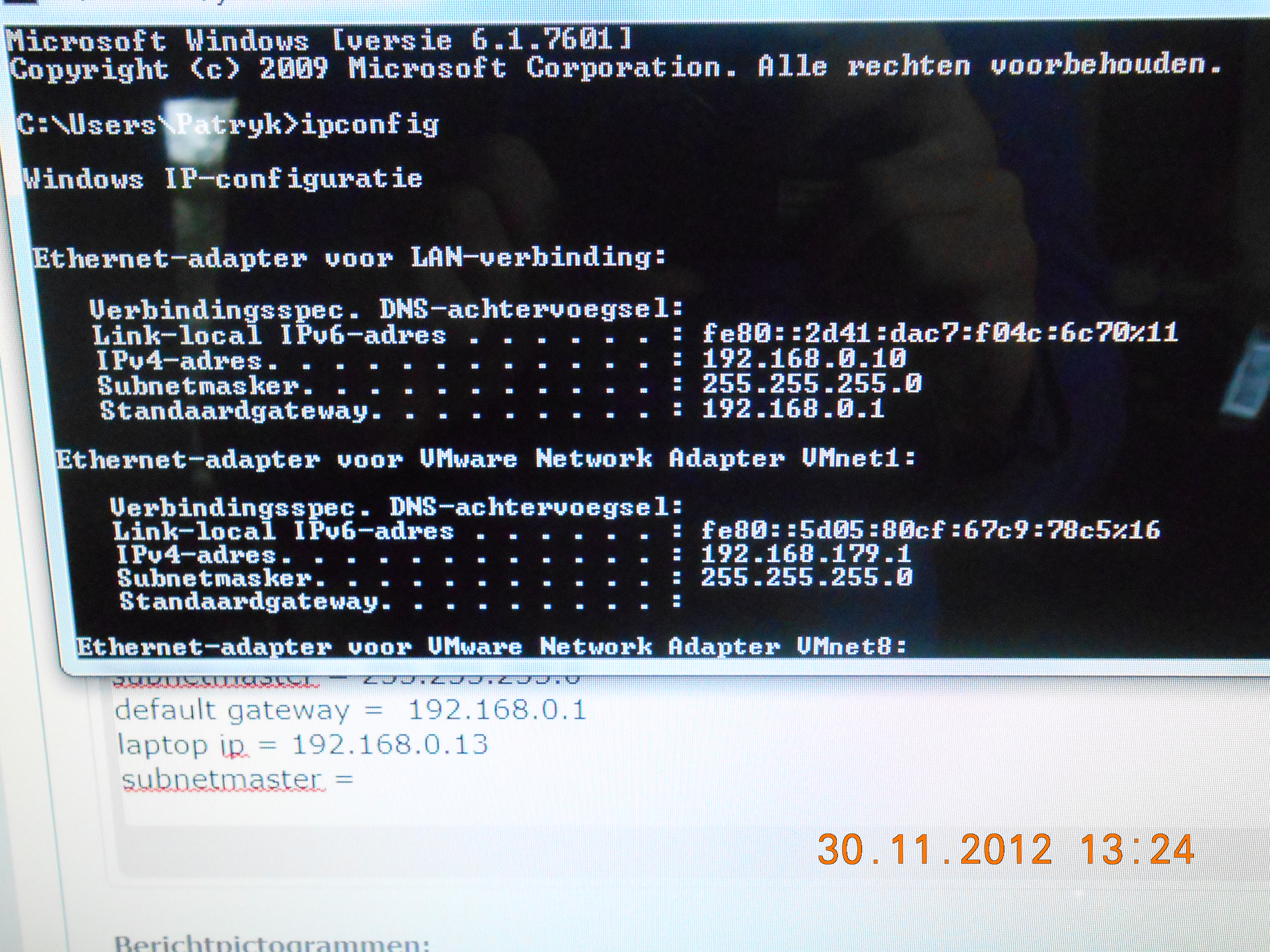

4/ van je pc's, laptop en printer; wat zijn de ip-adressen, subnet maskers en default gateway.
laptop:
Pc 1:
Pc 2:

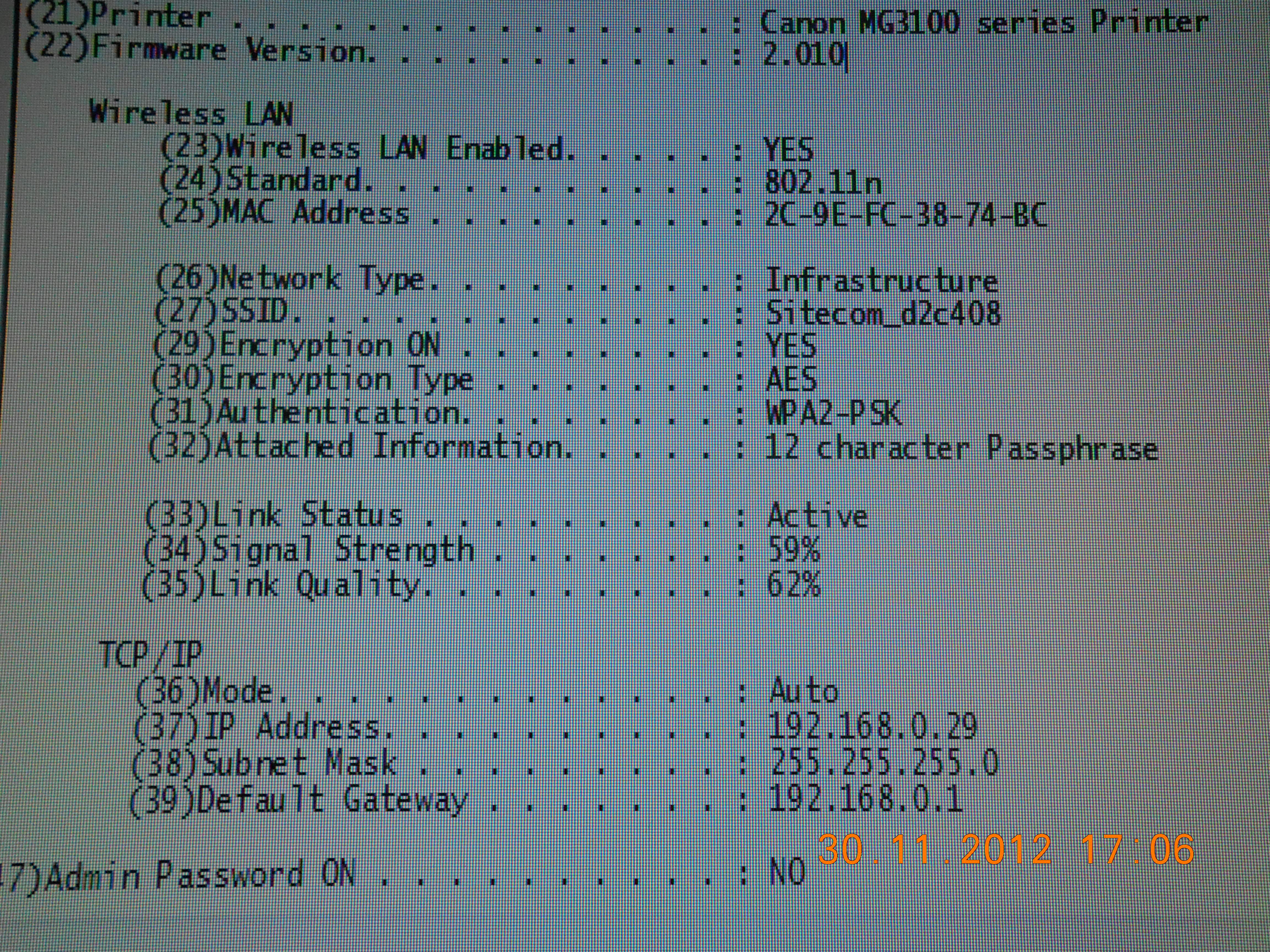

Kan je het ip-adres van je printer achterhalen als -ie aangesloten is?
ja natuurlijk was ik vergete:o
Router extender is: Site Wireless Extender 300N
Printer = Canon pixma MG3155
IP printer =
maar krijg ip conflict
die Thomson is ook een router en niet alleen maar een modem. Die screen dump vd printer toont toewijzing via DHCP en is geen vast Ip-adres. Kijk eens in de Thomson hoe de DHCP lease pool is ingesteld? Volgens de manual deelt die adressen uit tss 192.168.0.10 en 192.168.0.254. Als je de printer een vast IP-adres geeft, kies dit dan tss 192.168.0.2 en 192.168.0.9
